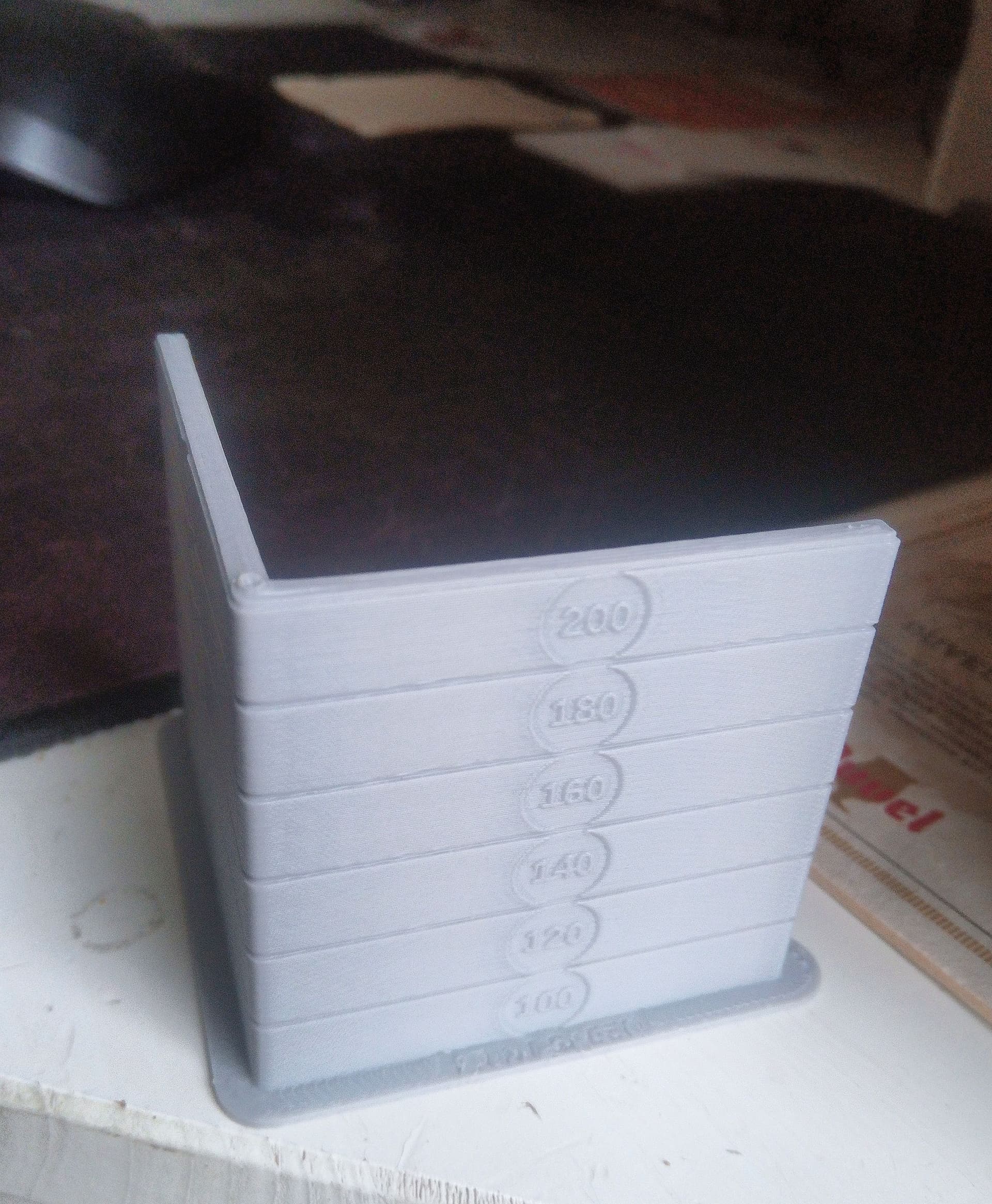

We gaan door met verbeteringen aan deze mooie printer. Ik heb een nieuwe motor ophanging gemaakt die nog steeds met het volle flesje water in balans wordt gehouden, echter bij hoge snelheden ging de motor nogal heftig alle kanten op. Ik heb dit nu ook opgelost door aan de motorbevestiging naar boven plus/minus 30 mm een 3-delig kruis heb gemaakt waar PTT elastieken aan zijn bevestigd, aan de andere kant zitten die vast aan de mooie geleiders aan de middenpen die daar zit voor de homekalibratie. Daarna een speedtest gedaan van 100 mm/sec. tot 200 mm/sec. met een fantastisch resultaat. Zie foto.

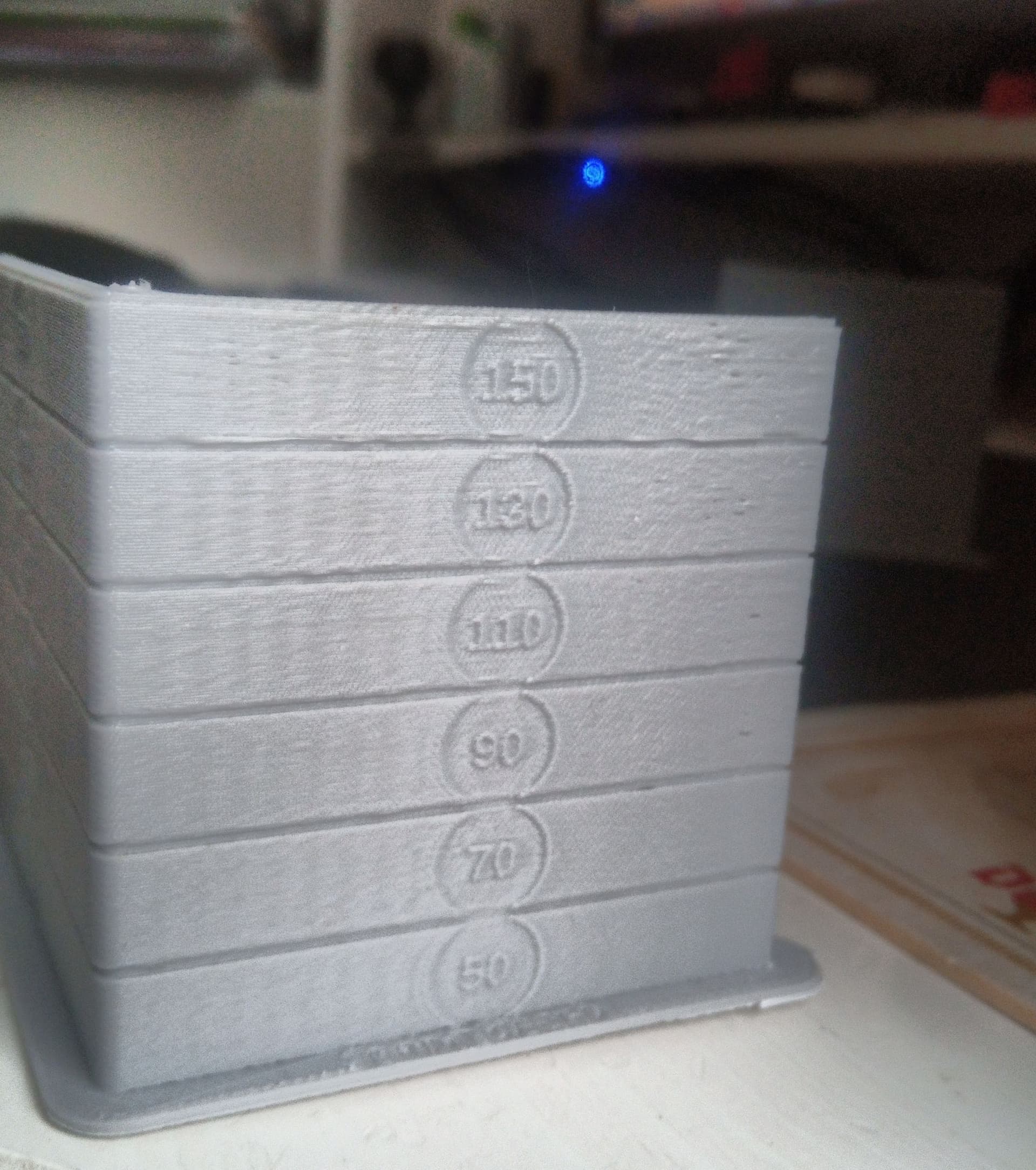

Hier nog een foto van een speedtest van 50 mm/sec. tot 150 mm/sec. zelfde materiaal en temperatuur. Deze is van voor de veranderingen!!!
Zie de verschillen!!!
